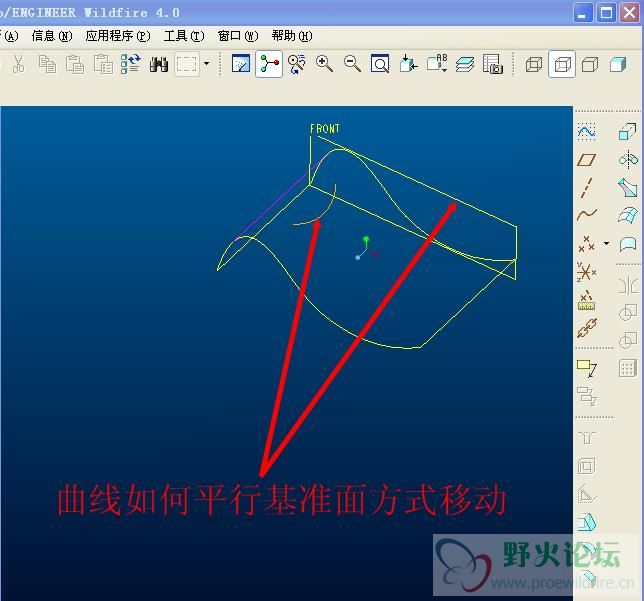

曲线如何平行基准面移动,沿曲面移动

选取曲线,然后按编辑里的复制,粘贴,再按复制,再按选择性粘贴就行了

楼上的朋友,你好!不行啊,粘贴一次,复制的图标就是灰色了,能说的详细点吗,谢谢了!
发表于 2009-5-11 15:53 | 显示全部楼层
先两次点选曲线,曲线呈粗红状态后Ctrl+c,Ctrl+v,然后不用再复制了,直接选择性粘贴就可以了
