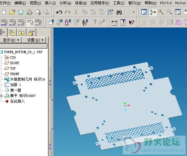

[求助] 在PROE中打开SPT文件怎么转换不了钣金件(出现零件不可转换)

沉孔先处理下,将沉孔倒角去掉。

板厚变成1.19,1.19应该不影响零件的精度的。另外,模型精度也要适当提高一些。这样就可以转换成钣金了。

先把原来的stp文件打开。分别点击 插入-共享数据-发布几何。然后选取零件的一个表面。内表面或者外表面都可以。然后确定,保存。然后新建一个钣金件,点击 插入-共享数据-复制几何。然后选取刚刚保存的那个文件。这样就把刚刚选取的内表面或者外表面复制过来了。然后,新建偏移壁。选取刚刚复制过来的那个表面,然后偏移距离是0,壁厚选择1.2,材料侧方向根据你选取的是内表面还是外表面来决定。然后确定就可以了。PS:希望管理员给我加个威望,我威望还是负的,好多帖子都看不了。我以后坚决认真回答问题,绝不水贴了。。。
