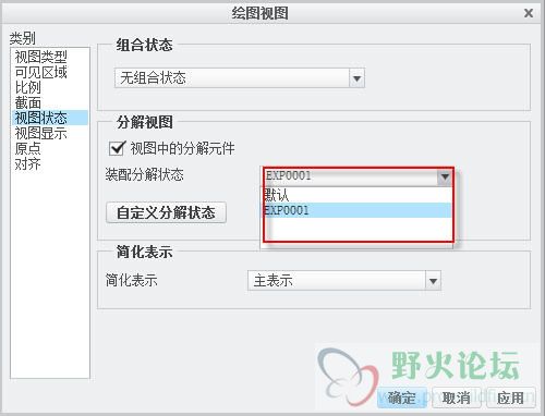

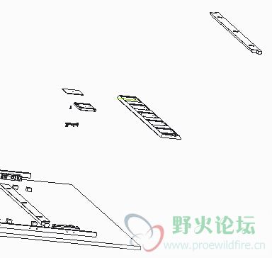

如附图所示,我在CREO中将组件炸开,然后调整各组件的位置后选择保存视图。结果在绘图中生成的各组件的位置是组件炸开后没有调整的位置。请问如何能让绘图中的各组件和creo中的各组件位置一致。
creo中组件位置
creo中组件位置
绘图中组件位置
绘图中组件位置
48
69
发表于 2015-4-22 17:32 | 显示全部楼层
只能先在CREO中将组件炸开,之后再转绘图,在绘图中调整的组件位置,导出2d图就可以了。
发表于 2015-4-22 22:00 | 显示全部楼层
选择你保存的分解视图就行了
