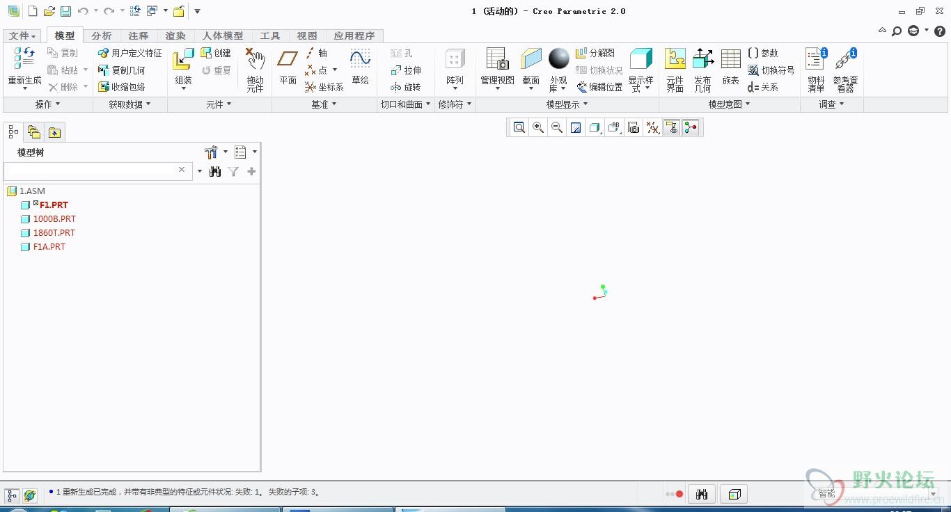

我在组装里面把配件都装配好后保存退出。。然后从新打开刚刚的组装文件就出错了,不知道是怎么回事我试了很多遍都是同样的问题,请问各位大侠我是哪个步骤出错了呢。。请各位大侠帮忙看看是哪里的问题。。小弟不胜感激!!!!如下图所示。。。。。

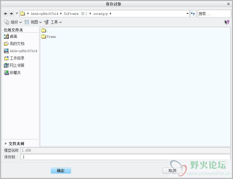

 楼主| 发表于 2015-4-21 21:33 | 显示全部楼层
请问是哪个目录啊?我拷贝到d盘目录和ptc目录里面都不行啊。。一样的问题。。麻烦详细说一下好吗?具体是什么原因找出的呢?谢谢

发表于 2015-4-21 22:11 | 显示全部楼层
估计是FL.PRT零件丢失。把这个零件和下面两个零件放在同一个文件目录里应该就没问题了!
 楼主| 发表于 2015-4-21 22:27 | 显示全部楼层
谢谢楼上的大侠。。问题解决了。。果然是要放在同一个目录里面的。。我之前是分开目录存放的,因为这样好管理原件,但是每次组装完后再从新打开就出现错误的问题了。就是没有想到是这个问题。真是太感谢你了。:handshake

发表于 2015-4-22 07:59 | 显示全部楼层
让pro/e自动搜索不同文件夹中的零件,解决组件再生失败问题
http://www.proewildfire.cn/thread-114592-1-1.html
