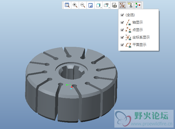

新建的可以显示,这个模型却显示不出来!怎么解决?求助!谢谢!

打开“层树”看一看,是不是隐藏了。

是你画的吗?

模型树上有基准面的话显示出来就行,没的话就需要自己创建

偏移平面命令

偏移平面,全部选为0
