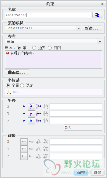

为什么我的旋转自由度界面是灰色的呢?我用的是cero 2.0的~以前用proe5.0 都不会出现这样的情况,有谁知道吗? 顺便简单的概括下对自由度的理解,

发表于 2015-4-21 20:36 | 显示全部楼层
选择  一个曲面

发表于 2015-12-13 22:31 | 显示全部楼层
曲面约束是针对实体单元的,实体单元只有3个平移自由度,故旋转自由度为灰色,以前的版本不够人性化,及时在老版本中约束了自由度也不起作用,所以现在干脆不用设置了!
