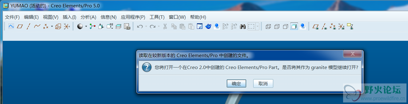

已知PROE4.0版本以上通过加载文件(readnewermodels.dll)能直接打开CREO图形 有谁试过ProeE2001打开PROE4.0以上版本图形和CREO图形????

不知道,我只知道加载(readnewermodels.dll),2001不行
