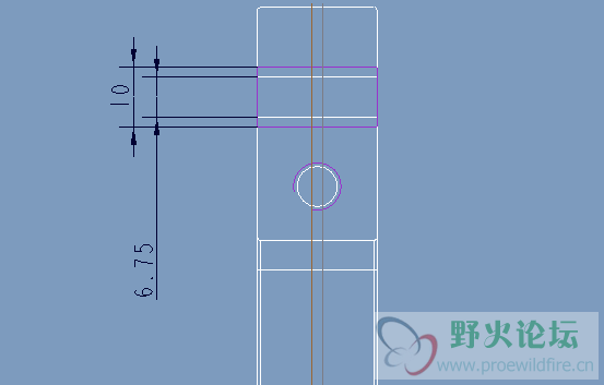

我画了一个孔8mm
装饰螺纹线直径可以选10,,20之类的  总之是自己随便定吗??

紫线就是装饰的,有没有国标规定??

安GB定义螺纹曲面就OK了

螺纹有国标,尽量按国标大径或小径定义就行了

比如说 我打了一个直径8mm的孔,螺纹怎么选择??

6.5mm到6.8多可以啊

内螺纹直径一般是直径乘0.849

等我买来零件能装上吗?

买来零件能装上吗,螺栓能配套吗

螺栓能配套吗
