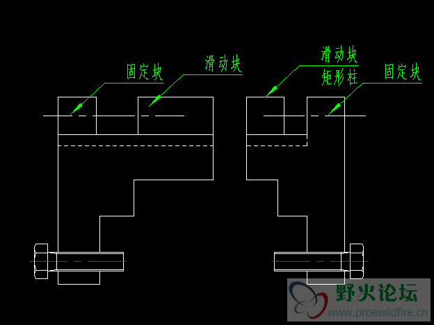

[求助] 求助大咖,怎么设计该机构能手动调节间距
发表于 2015-4-21 15:36 | 显示全部楼层 |阅读模式
用什么调节方式可以调节滑动块和固定块的间距,越简单越好  滑块不是轴状的

发表于 2015-4-21 19:19 | 显示全部楼层
螺栓螺母
 楼主| 发表于 2015-4-21 20:10 | 显示全部楼层
具体怎么怎么实现呢  因为滑动块是在导轨上移动的 没法旋转  用螺栓好像调整不了吧

发表于 2015-4-21 20:35 | 显示全部楼层
看看虎口钳的原理就知道了
