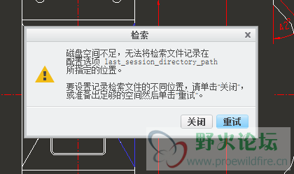

Creo,打开一个中午没有用,再继续使用出现下图的提示。再重新打开,打开不了最后处理的PRT档了。请问如何解决呀

发表于 2015-4-21 15:42 | 显示全部楼层
last_session_directory_path
指定的路径存放空间不够
在配置文件config.pro里找到last_session_directory_path选项,
值后面点击浏览,新建个文件夹确定,保存,应用,再保存,OK
