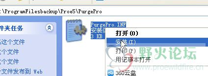

只适合于32位系统下删除旧版本文件,里面有安装方法,一键搞定。

按图片中安装

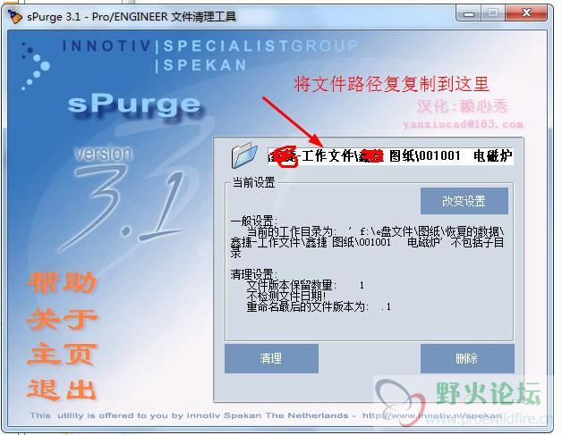

现在我用spurge了
136
176
 楼主| 发表于 2015-6-2 13:07 | 显示全部楼层
现在用这个了,还行
sPurge--.part1.rar
200 KB, 下载次数: 201
sPurge--.part2.rar
200 KB, 下载次数: 198
sPurge--.part3.rar
82.21 KB, 下载次数: 179
