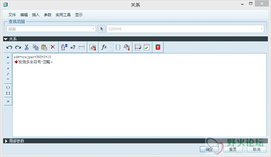

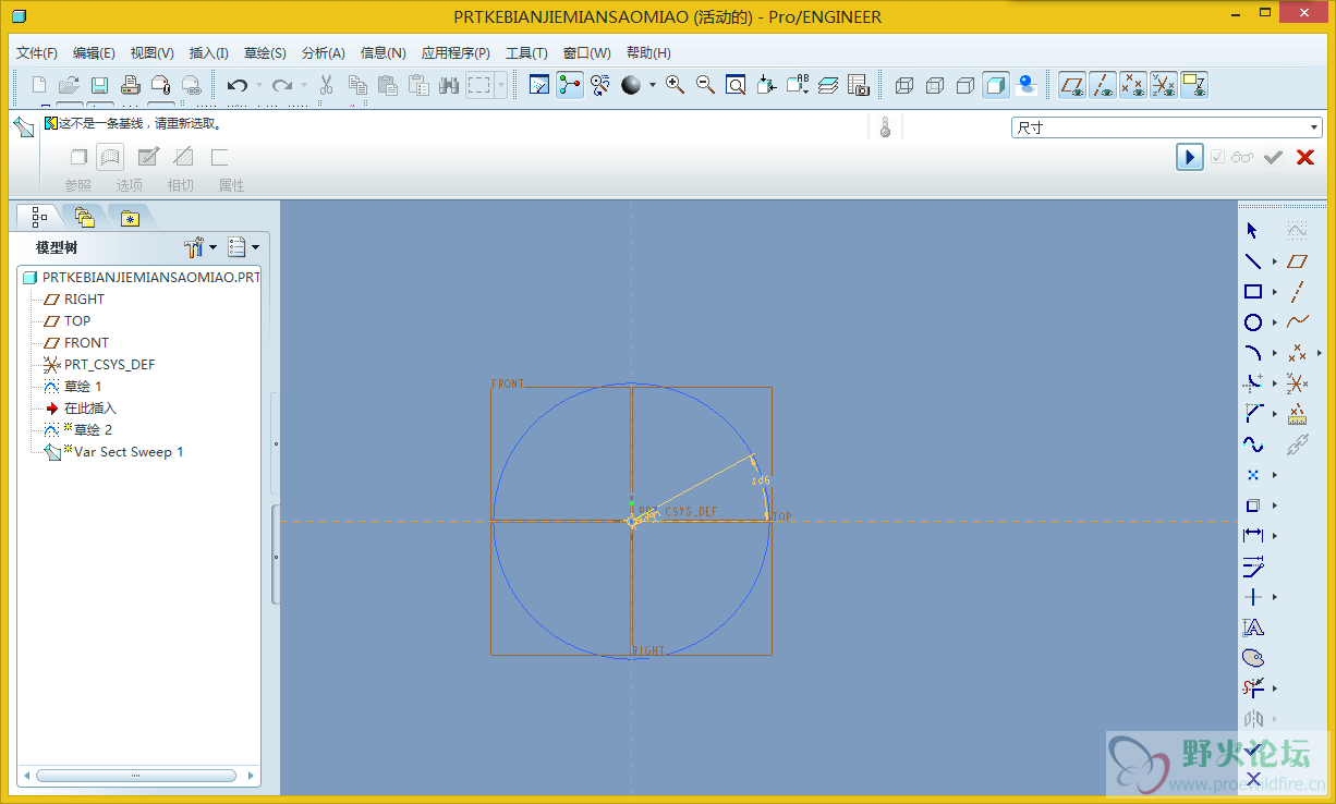

进入关系编辑栏之后,写的关系式应该是对的吧?为什么一直提示“发现多余符号,,,,”

SD#=
#错误
应该是具体的数字

发表于 2015-4-22 12:16 | 显示全部楼层
你应该输入sd6=后面的数据

发表于 2015-4-22 15:37 | 显示全部楼层
关系式中发现多余符号,据我所知有两种情况。第一种是多余的符号没有在参数中。第二种是排除了第一种情况下,关系式加载时有顺序的,先加载参数定义的表达式,然后再根据关系式逐步推倒出关系式中的多个未知符号。

发表于 2015-4-22 15:42 | 显示全部楼层
要用跟角度有关的正余弦函数就写错了,应该是sd6=sin(trajpar*360*3)*15   (起始值为0、终值为15、循环3次、振幅15)
