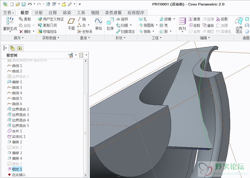

正在测绘一个离心机叶轮,因为焊口的原因无法在叶片和轮盖的交汇处取点。通过曲面相交得到了目标曲线,但是目前不会导出该曲线的坐标点。哪位高手朋友能指点一下呢,谢谢。下图中绿线就是想求坐标点的曲线

曲线已经有了,就是模型树上的“相交1” 图片上的绿色曲线。

我有个笨办法:
在曲线上建若干个点,测量出各个点相对于坐标系的三维坐标(x,y,z)并做记录,后期使用时输入坐标得到点;

也算是能解决,谢谢了,但是太费精力了。

发表于 2015-4-21 10:54 | 显示全部楼层
当然也可建阵列点,不用测量,另存为igs(在对话框中勾选基准曲线和基准点),以后打开igs文件时可以看到曲线和其上的一系列点。

怎么建立阵列点啊?
