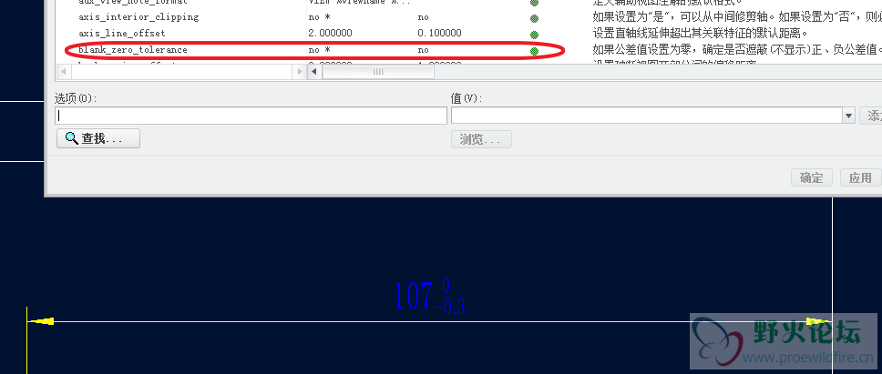

为什么不显示零公差值--------.dtl中那个配置选项应该修改一下??

blank_zero_tolerance no
