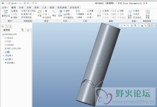

凸轮的建模不是那么简单的吧
平面凸轮我倒是会
圆柱凸轮怎么搞?
生成移动凸轮  然后折弯?
还是在圆柱上把曲线搞出来??
156
201
发表于 2015-4-18 17:18 | 显示全部楼层
是这种吗?

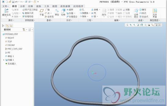

152
212
 楼主| 发表于 2015-4-19 11:34 | 显示全部楼层
是的  这种是扫描出来的吗
曲线是怎么做的??

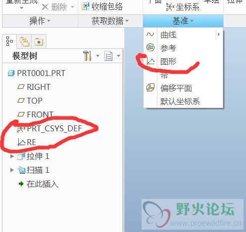

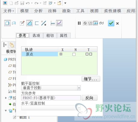

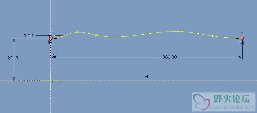

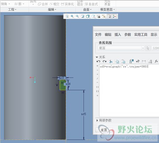

156
201
发表于 2015-4-20 09:11 | 显示全部楼层
大概步骤
凸轮展开曲线图
凸轮展开曲线图
绘制凸轮展开曲线图
绘制凸轮展开曲线图
拉伸圆柱后用可变扫描
拉伸圆柱后用可变扫描
加个尺寸的函数
加个尺寸的函数
152
212
 楼主| 发表于 2015-4-20 11:19 | 显示全部楼层
这种曲线是大概给出来的
能不能精确输入曲线函数?
156
201
发表于 2015-4-20 11:37 | 显示全部楼层
什么函数来的?可以用函数的
发表于 2015-4-20 11:50 | 显示全部楼层
用函数更简单。楼上用的曲线函数。evalgraph
156
201
发表于 2015-4-20 11:56 | 显示全部楼层
有些凸轮是不规则的,用函数没法表示
除非一些规则的函数曲线就可以用
