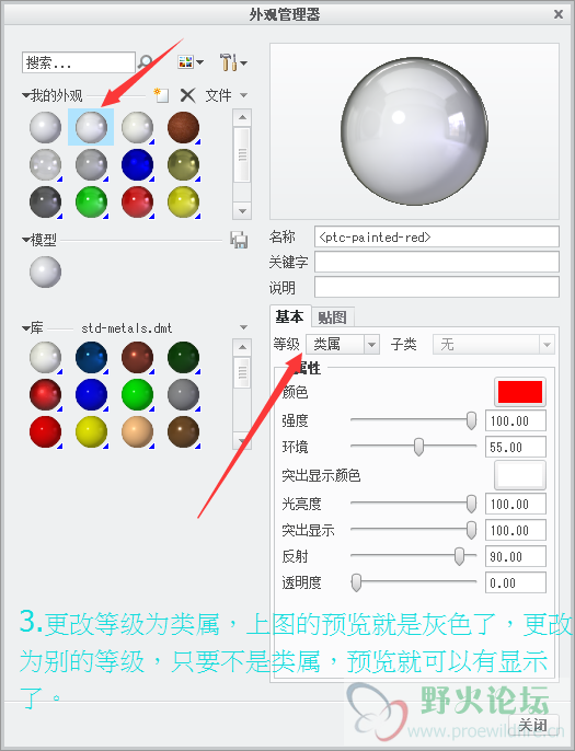

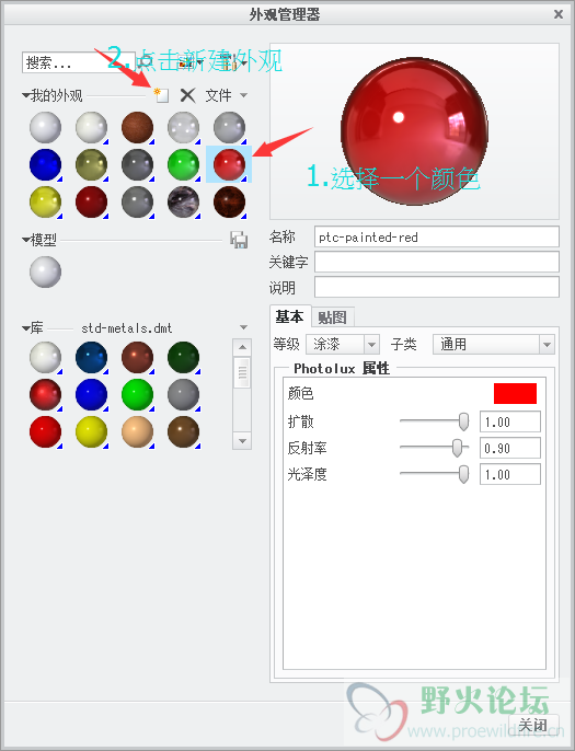

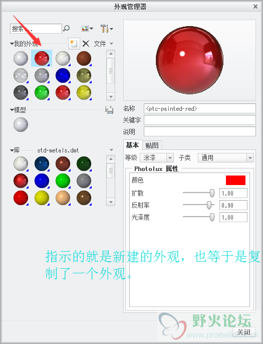

自己搜索了问题,也摸索了好久,发现了问题所在的原因,但是还没找到完全解决问题的办法,只能这样临时治标不治本的方法解决。大伙可参考图片。我之前装的是CREO3.0F000添加论坛下载的685种外观颜色库可以预览,后来升级到CRE03.0M110后就无法预览685中颜色了。找到了原因,希望哪位大神能找到解决办法。
