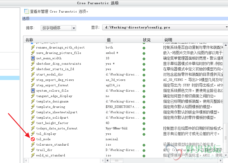

显示如下,不知怎么回事??

看了下,好像没这个选项了,但是尺寸属性里可以设置公差模式

如下配置也是一样的情况

tol_display
