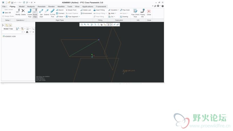

发表于 2015-4-16 22:33 | 显示全部楼层 |阅读模式
Creo3.0 生成管道实体的命令去哪儿了最后一次求助了多次求助基本没人理
1288
47506
发表于 2015-4-16 22:52 | 显示全部楼层
英文不很好就用中文版,一眼就看见管道实体。

发表于 2017-4-1 09:50 | 显示全部楼层
在creo 3.0中找到 “继承“命令,里面有过去的“管道”命令。而在装配中的“管道”不适合零件设计使用。
