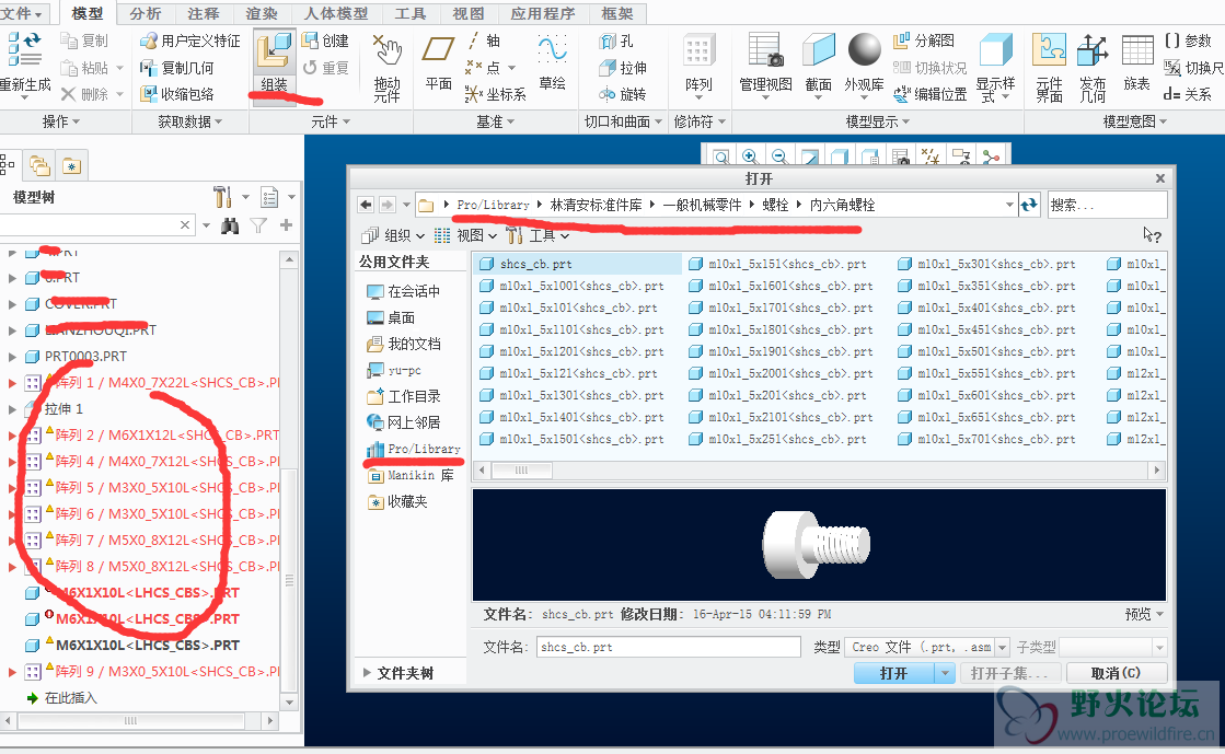

各位好,版本Creo 3.0,因为安装插件没有成功,导入标准零件的时候都是手动打开目标文件夹,然后选择并装配导入螺丝(林清安大师的),
但是重启软件,文件就丢失了,难得只是暂时存在缓存中?求解释 求攻略

发表于 2015-4-16 18:16 | 显示全部楼层
搜素路径找不到了吧

发表于 2015-4-17 08:17 | 显示全部楼层
你调出标准件后,先把他另存为到你的工作目录理,然后装配时调取另存为的文件,就不会丢失了!

 楼主| 发表于 2015-4-17 11:32 | 显示全部楼层
这样啊  我直接组装的!!这样着实有些麻烦啊

213
226
发表于 2015-5-8 16:06 | 显示全部楼层
你哪个是调用网络库的,如果网络断了就不行了。你可以吧那些零件放到硬盘里
