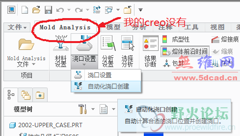

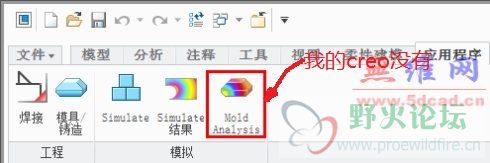

我的版本是creo3.0,记得以前proe有plastic advisor(模流分析)的,现在听说creo升级为PTC Creo Mold Analysis Extension模块了,网上也有很多视频,但是我的creo却没有这个版块,而且安装的时候我把所有版块都安装了。请教大家,何解?

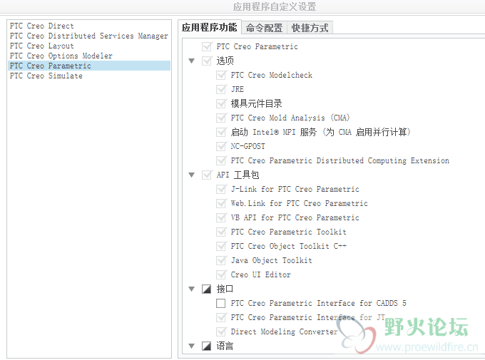

安装的时候没有选上这个模块!

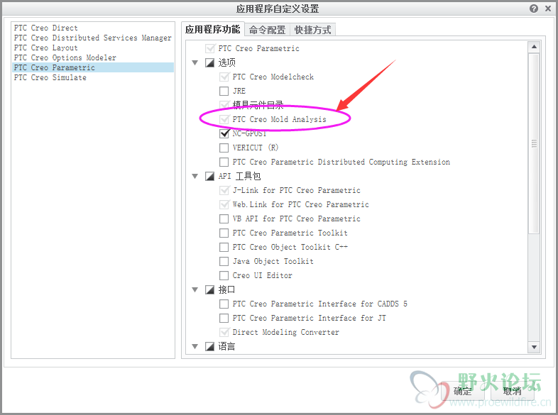

安装的时候,选择自定义,选中该选项即可
