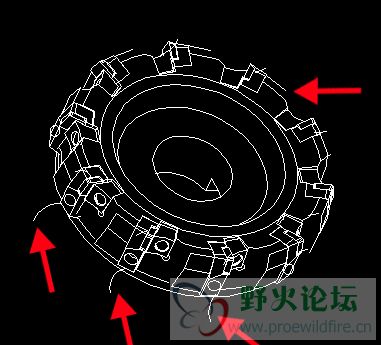

我用的是4.0版
画出工程图转换为DWG格式后有些线条乱跑,如附图
不知是什么原因造成的,有什么解决办法
先感谢大家的热心回复!

用4.0m030以后的版本,没有问题

乱码的问题,只要保存低版本就没有问题
出现乱码设置dxf_out_stroke_text为yes
PROE转AUTOCAD的转换设置图层、颜色、线型
http://www.proewildfire.cn/thread-11591-1-1.html

 楼主| 发表于 2008-10-7 20:44 | 显示全部楼层
感谢大家的热心回复,使我解决了这个问题
我把它保存为CAD12版就没事了,
感谢楼上眨眼睛的版主!

问题是如果设置成12版,那么我的尺寸 文字形状就变化了啊  。但如果用2004的就只有线条缺少,也所谓上楼的凌乱啊。帮忙啊大吓门
