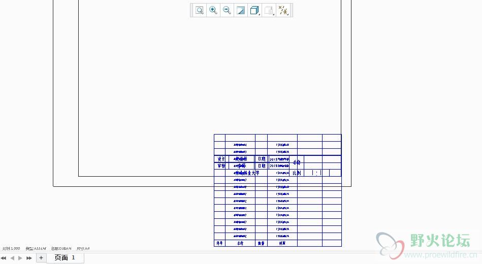

表格没有自动添加序号和数量
表格没有自动添加序号和数量
最佳答案
查看完整内容
那就是你的表创建的不对,表格递增方式和创建表的方向有关,序号没出现要创建重复区域参数 &rpt.index
发表于 2015-4-15 16:10 | 显示全部楼层

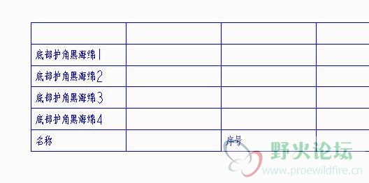

目前已经解决递增方式以及出现重复原件的问题。但对于index已经设置,而序号与数量还是没出现,哦多给?

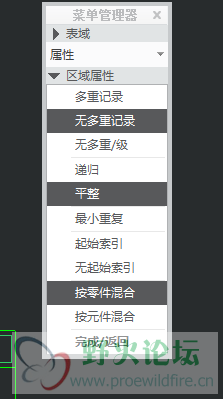

重复区域属性选择无多重记录。

重复区域属性选择无多重记录。

选择“无多层记录”“递归”“按零件混合”试下
