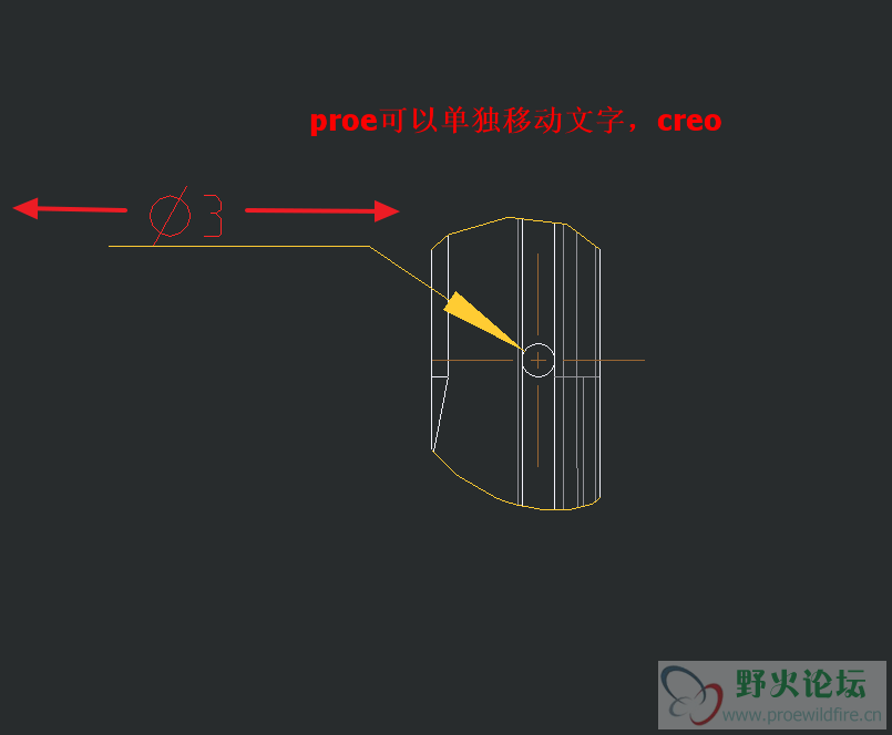

以前用proe 的时候,工程图里直径尺寸的文本可以移动位置,为什么CREO却不能设置了,可不可以设置某个参数让它像proe 一样移动?

选中所标注的尺寸(变红时), 就可以左右拖动以改变文本位置

记住,你的操作要在“注释"模块类下,你在”布局“模块下是不能对注释进行操作的。
