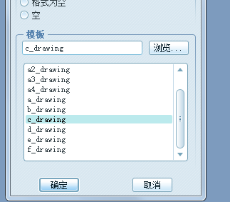

绘图配置文件只有在使用格式有效
在使用一般模板却无用?
不知道为什么
格式
格式
使用模板
使用模板

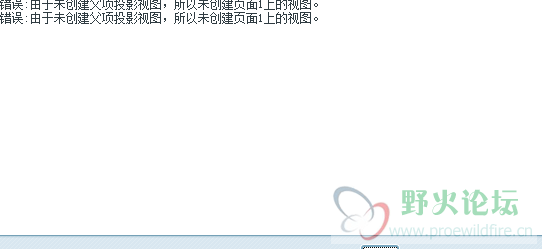

提示错误?是零件有问题还是配置文件的问题

 楼主| 发表于 2015-4-14 11:10 | 显示全部楼层
并且使用模板还提示我错误,不知道怎么回事
希望大神指点

发表于 2015-4-14 21:47 | 显示全部楼层
格式文件和模板是不同的。你的模型里缺少模板需要的视图定向就会出错,导致不能自动创建视图。
