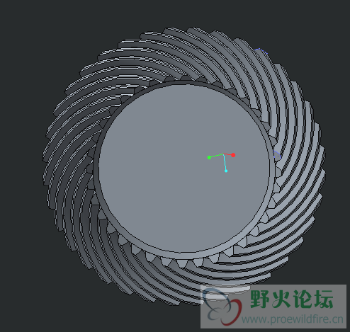

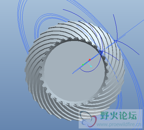

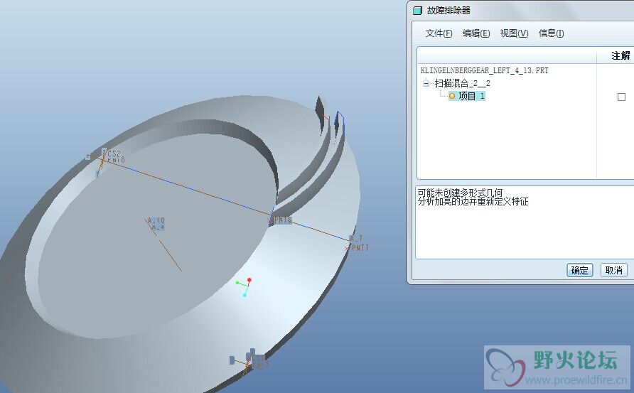

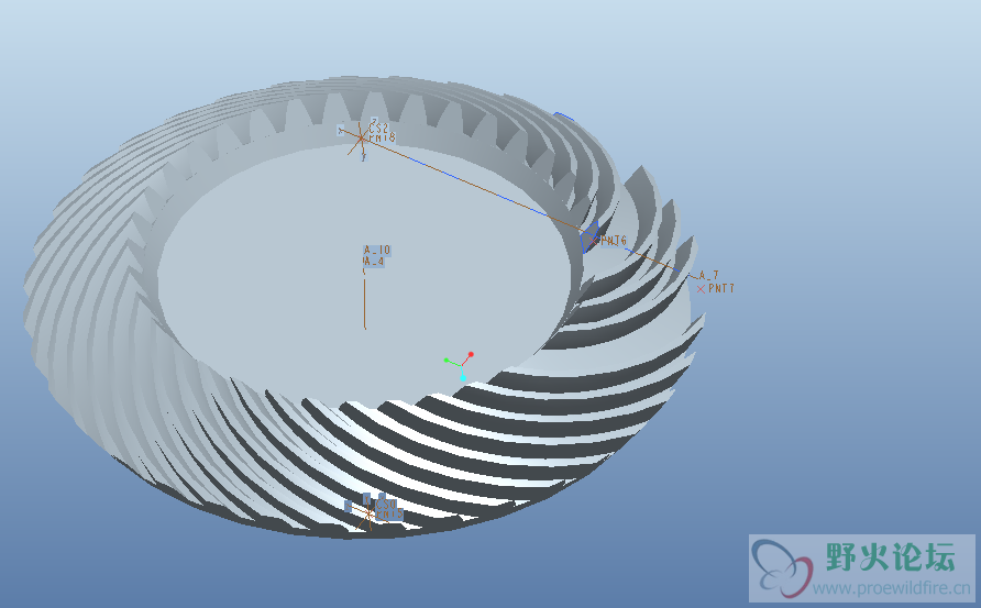

如题,本想阵列创建齿轮,但却出现了“可能未创建多形式几何 分析加亮的边并重新定义特征”的问题。强行阵列会少齿。请问大家这是什么原因?

发表于 2015-4-14 08:20 | 显示全部楼层
阵列了不少齿啊

需要阵列36个齿,你只阵列了30个

 楼主| 发表于 2015-4-14 15:49 | 显示全部楼层
l562415637 发表于 2015-4-14 14:58
是不是这样? 文件太大,网盘去下载吧。http://pan.baidu.com/s/1c01wDUw
是这样的,但网盘中的文件不是阵列后的结果,我用网盘中的文件又阵列了一下,还是出错,失败了两个齿。你能把阵列后的结果发一下吗?谢谢啦
