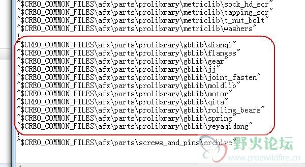

“用记事本打开prolibrary下的prolibrary.mnu,添加红圈内容,即GBLib的文件夹名”
”再打开prolibrary下的search.pro,在最后添加大红圈里的内容,可以发现,小的红圈圈出来的部分是GBLib内各个文件夹的名称“
这两步能截个图吗?谢谢!按步骤操作自带图库出来了,但没有GBlib,怀疑自己改错了!

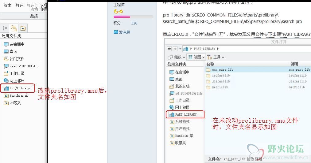

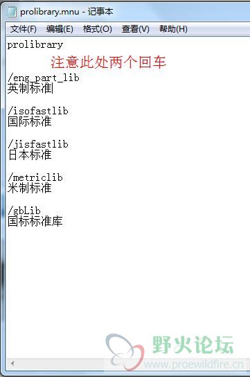

发表于 2017-3-22 21:20 | 显示全部楼层
按楼主的描述操作,不显示自制的gblib文件夹,其它四个文件显示,那是之前按别的帖子弄的。
参照:http://www.proewildfire.cn/thread-123206-1-1.html
今天试了好一阵,弄好了,不过和楼主的描述不太一样。过程如下
目前使用没有问题,有没有其它影响还不了解。
search.pro文件添加内容,gblib内的文件夹名,格式参照前面
上面的空白是现在正常使用的文件内容,下面的试验不成功
文件夹名有所变动
文件夹名有所变动

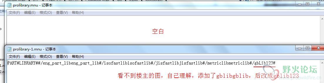

发表于 2017-3-22 21:23 | 显示全部楼层
说明一下,prolibrary.mnu文件里内容为空,反而成功了。试了好几种格式,也没了解这个文件的读取规则。还是有其它文件控制?不晓得。

发表于 2017-3-26 19:32 | 显示全部楼层
gzh-4225 发表于 2017-3-22 21:23
说明一下,prolibrary.mnu文件里内容为空,反而成功了。试了好几种格式,也没了解这个文件的读取规则。还是 ...
和你情况一样 弄了一下午,没成功。空白文档忽然成功了 无语 谢谢层主

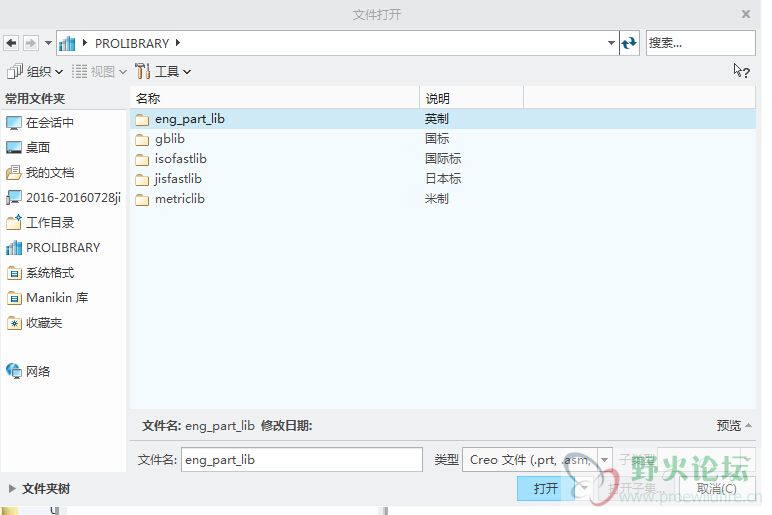

发表于 2017-4-14 22:39 | 显示全部楼层
为了能看到文件夹的说明,刚才百度了好多,自己又试了几次,终于成功了。主要是mnu文件格式问题。不知道为什么和网上的不一样,反正是能用了。

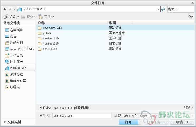

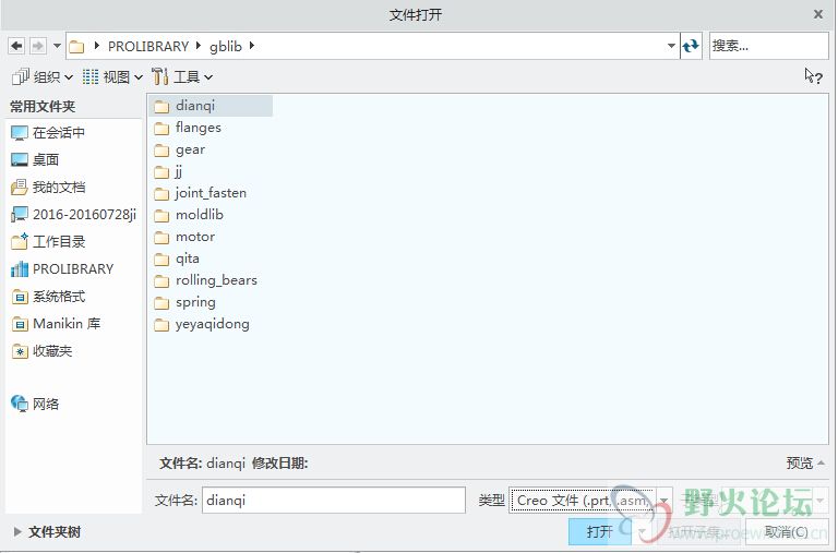

发表于 2017-4-27 13:49 | 显示全部楼层
按照@gzh-4225 的方法已成功
如图
如图
可打开
可打开
