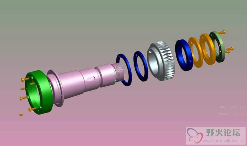

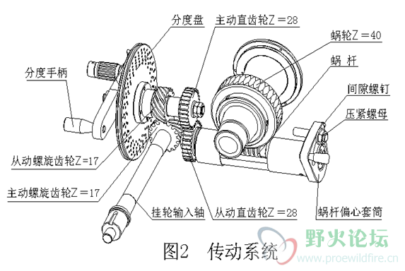

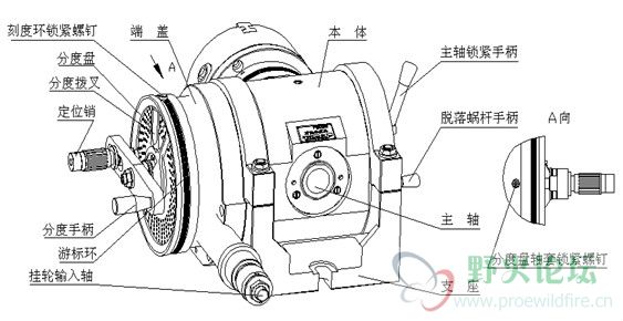

万能分度头
万能分度头
万能分度头主要结构,无标.jpg   求帮助
 楼主| 发表于 2015-4-13 16:18 | 显示全部楼层
大神 求助

一个个零件画完了装配

神,我是一点不会 咋办?

光有爆照视图怎么能画出正确的模型呀。必须有尺寸图纸才能画呀

只给这两张图,画不了

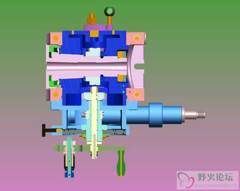

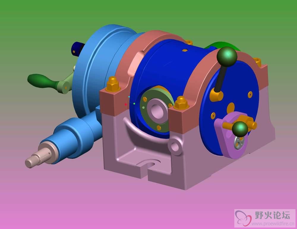

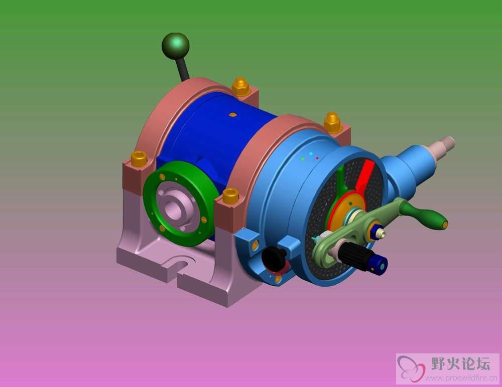

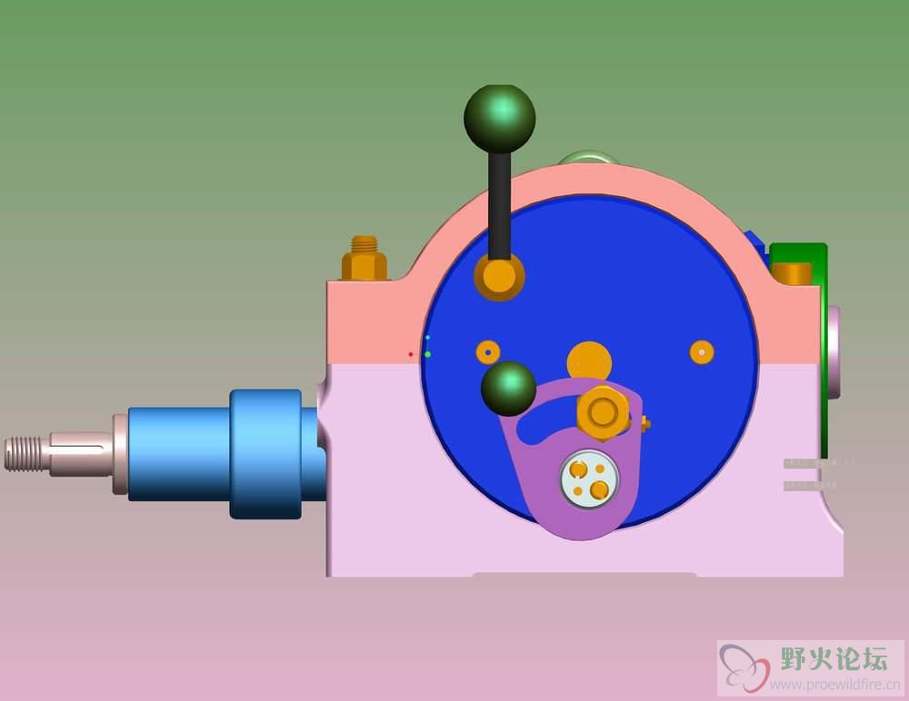

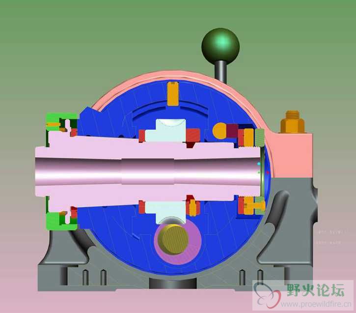

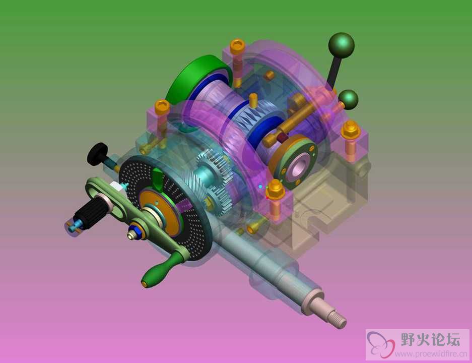

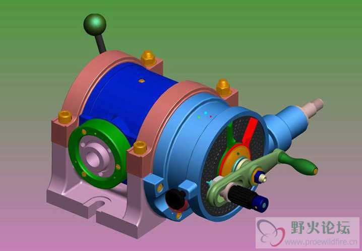

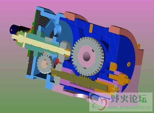

图片2.jpg 图片3.jpg 图片4.jpg 图片5.jpg 图片8.jpg 图片11.jpg 图片18.jpg 图片23.jpg 图片24.jpg 图片26.jpg
这样呢

发愁呢 我也是不会啊
