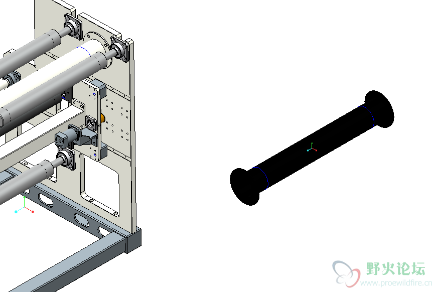

[求助] Creo2.0装配时调出的零件都是黑色的,约束时看不清,怎样可以更改颜色呢?
发表于 2015-4-13 10:34 | 显示全部楼层 |阅读模式
1131
1621
发表于 2015-4-13 13:00 | 显示全部楼层
单一个零件是什么色的?
 楼主| 发表于 2015-4-13 15:37 | 显示全部楼层
@2楼 单个的就是普通的那种颜色发灰的颜色,但是装配调入时就变成黑色的了,一团黑,约束装配时啥也看不清

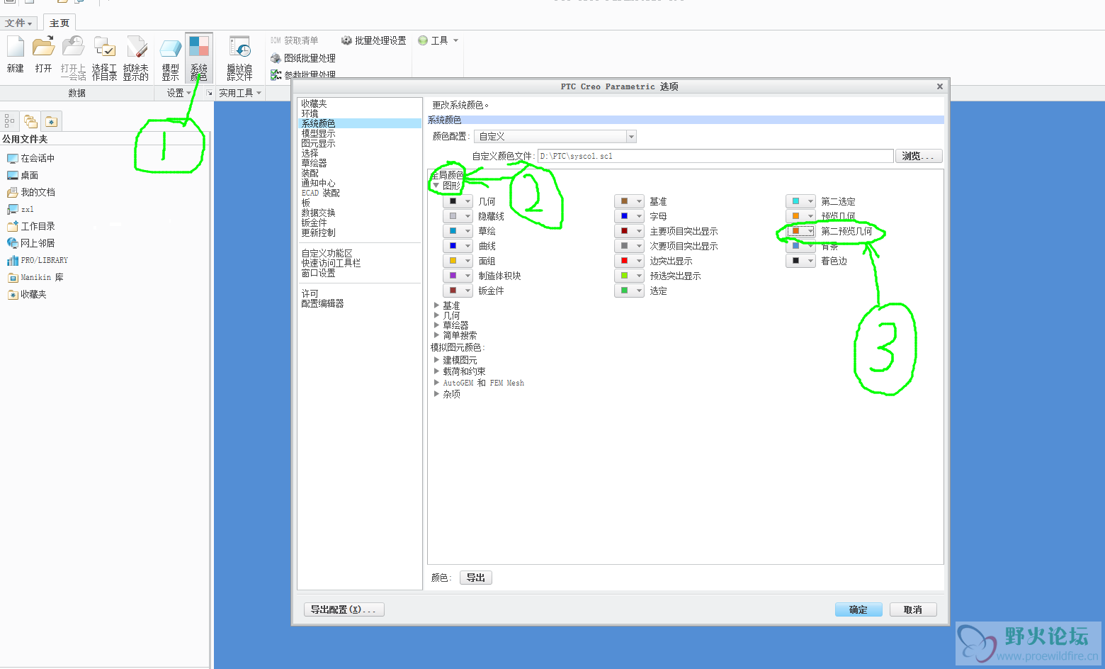

发表于 2015-4-15 14:34 | 显示全部楼层
如图所示,三步轻松搞定,想要什么颜色设置什么颜色。然后你可以导出配置到启动目录里面,一劳永逸。。。。。。希望能帮助到你
爱工作,爱生活
 楼主| 发表于 2015-4-16 11:19 | 显示全部楼层
@4#  谢谢  问题已经解决了
