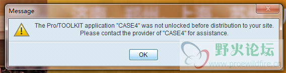

[求助] 无法加载,需要解锁
发表于 2015-4-13 09:05 | 显示全部楼层 |阅读模式
请看图片
 楼主| 发表于 2015-4-13 09:07 | 显示全部楼层

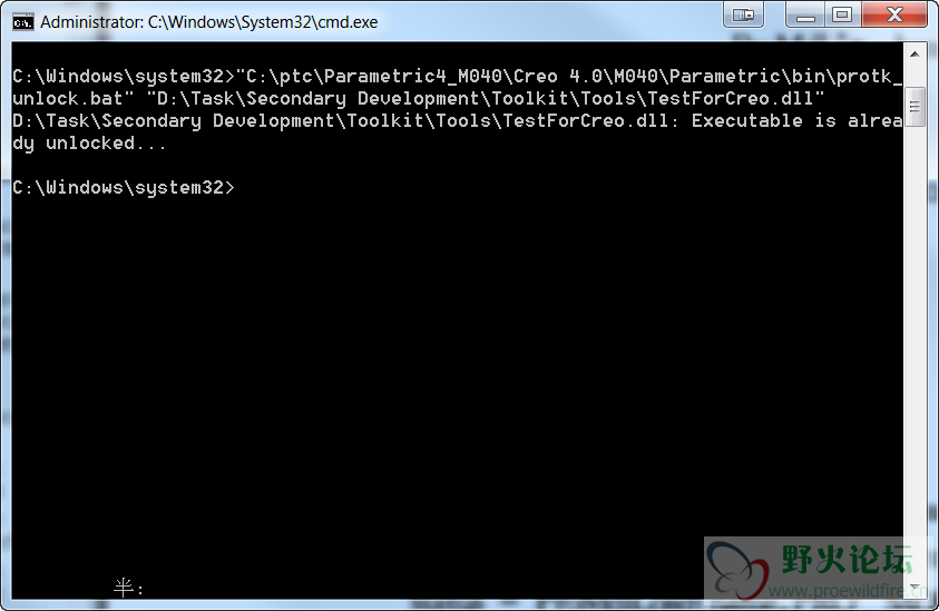

补个图
 楼主| 发表于 2015-4-16 11:30 | 显示全部楼层
这个没有人知道怎么解决么?

发表于 2015-6-2 09:21 | 显示全部楼层
yashy 发表于 2015-4-16 11:30
这个没有人知道怎么解决么?
解下锁即可
60
发表于 2018-4-20 23:46 | 显示全部楼层
我也遇到这个问题了。右键文件属性里找不到unlock。。。请问大神能说下具体该怎么解锁吗?
60
发表于 2018-4-24 12:52 | 显示全部楼层
题主我知道了。。。
用protk_unlock.bat进行解锁。tkuse.pdf里有写。
