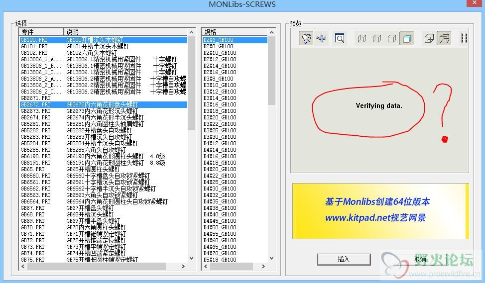

打开瀑布菜单,显示的第一个标准件可以正常添加(如第一个零件GB100.prt),但是如果想要添加个(GB2672.PRT),鼠标一点就会出来个verifying data,然后就闪退了。。。

我也是一样的问题,我是第一个就退出来了C:\Users\Administrator\Desktop\QQ图片20150412173540

confing中设置这个选项就可以 graphics win32_gdi

升级显卡驱动,成功解决问题  在配置中增加graphics win32_gdi也可以解决,单是问题来了,太卡了  。。。灰常感谢各位的指点
