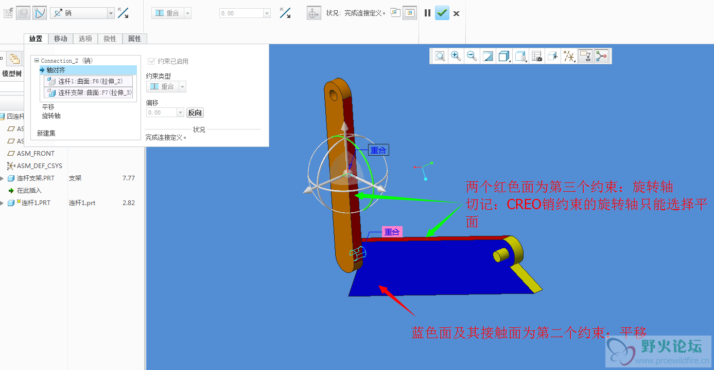

在对2个组件进行装配时,不知道为什么轴对齐和平移2个约束,第三个约束旋转轴就是不出来,这可能是什么原因啊。

销装配三个约束条件,轴对齐保证同心,那么还剩下垂直轴心平移与绕轴旋转两个自由度,只有三个条件全部满足,6个自由度才完全限制。

旋转轴需要选择的是两个相对旋转的曲面,而不能选择轴,希望能解决你的问题

销轴链接有两个约束,旋转轴和配合平面。

第三个约束有时候不用也可以完成。但是需要定义角度的时候必须设置
