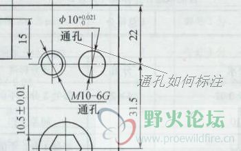

如附件所示,直径10下面的通孔是如何实现的?希望大家帮忙,谢谢!!

插入文本就行了...

对,用注释

我想应该是双击那个尺寸,选择尺寸文本,在Φ@D后面打回车,然后在下面一行输入的

dwdqbt版主的方法最好

按照5#的方法试了一下,可以,谢谢dwdqbt版主
