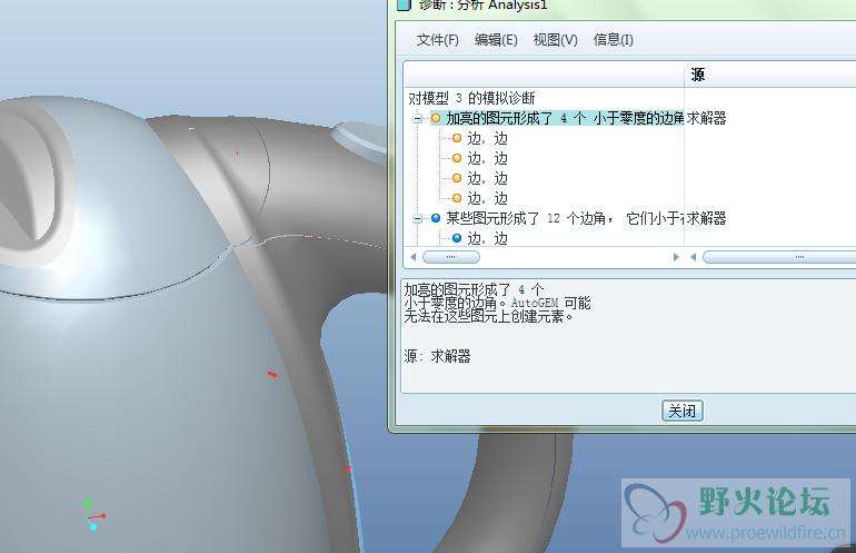

电热水壶传热分析,每次到稳定热分析这里就分析失败,问题基本都是“加亮的图元形成了 4 个
小于零度的边角。AutoGEM 可能无法在这些图元上创建元素。”
这个怎么处理啊!?

模型无法进行网格化,可以对模型进行检查排除这些小边角。尽量在不影响全局的情况下简化零件的特征来提高分析的效率。
