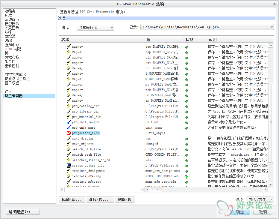

Creo配置文件的这个红色禁止符号是什么含义??
配置文件
配置文件

发表于 2015-4-11 10:28 | 显示全部楼层
在CREO2.0环境下不可用

发表于 2015-4-11 12:33 | 显示全部楼层
目前软件不可用的意思

 楼主| 发表于 2015-4-11 15:13 | 显示全部楼层
梁昕智 发表于 2015-4-11 12:33
目前软件不可用的意思
那我这个第一视角要怎么设置呢?

发表于 2015-4-11 19:03 | 显示全部楼层
工程图环境里
1286
47483
发表于 2015-4-11 20:37 | 显示全部楼层
工程图的选项,不要放到往 config.pro 里放,到工程图里设置

 楼主| 发表于 2015-4-12 00:29 | 显示全部楼层
不是只用于当前么??
1286
47483
发表于 2015-4-12 07:12 | 显示全部楼层
请看什么是工程图配置
工程图配置文件*.dtl常用选项及使用详解
http://www.proewildfire.cn/thread-9736-1-1.html
