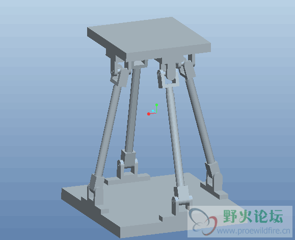

[求助] 大家好,请帮我看看这种刚性并联机构平台用怎么仿真
发表于 2015-4-10 17:10 | 显示全部楼层 |阅读模式
由于文件大上传不了,我放百度云里了,还望大家看看链接:http://pan.baidu.com/s/1hqgVB7Y 密码:pwti,

这个是刚性约束的,你的拉杆轴向应该要可以移动的

 楼主| 发表于 2015-4-10 17:41 | 显示全部楼层
嗯,这个有移动,还有个万向节,两个转动

发表于 2015-4-11 08:05 | 显示全部楼层
额 我记得别人是三个支撑而已,我也不太懂,你验证过吗

发表于 2015-4-11 18:04 | 显示全部楼层
你把part档发上来

发表于 2015-4-11 22:46 | 显示全部楼层
你这自由度是0,动不了的

发表于 2015-4-16 14:43 | 显示全部楼层
这个结构直接焊接就行了
