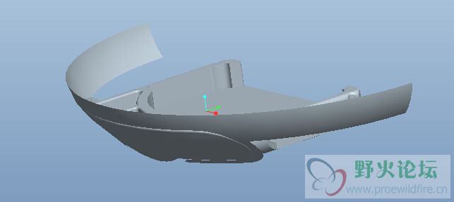

模型导出std格式后,没有隐藏复制的几何面,如何隐藏?
现在std格式的文件中有复制几何面,不知道怎么能隐藏掉。
有谁知道吗?

输出时勾选排除曲面

显示 — 层树
新建层 — 层属性 — 选中要隐藏的面 — 视图 — 重画
发表于 2015-4-10 16:15 | 显示全部楼层
不行的话, 应用程序  继承 , 曲面 — 选中要隐藏的曲面, 删除曲面。 不知道行不行
 楼主| 发表于 2015-4-10 17:05 | 显示全部楼层
现在是输出来后的文件怎么隐藏, 谢谢顾莱,层树没有处理掉,继承里隐藏掉了。

这是个船头抽面吗?
