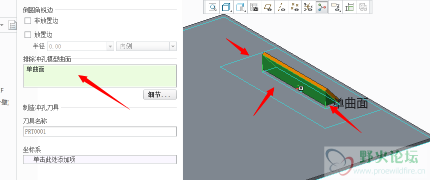

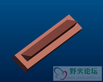

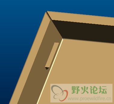

我是按书上的步骤做的,怎么会是这个样子?
参照
参照
参照
我做出来的样子
我做出来的样子
我做出来的样子
书上做出来的样子
书上做出来的样子
书上做出来的样子

发表于 2015-4-10 11:07 | 显示全部楼层
没有删除面吧

发表于 2015-4-10 13:02 | 显示全部楼层
把要去除的面选上

发表于 2015-4-10 13:45 | 显示全部楼层
你没有选择排除面啊。看图1选择排除的三个面,才有图2的效果.
图1
图1
图2
图2

 楼主| 发表于 2015-4-10 13:51 | 显示全部楼层
好的,已成功解决,谢谢!
书上没写,选了边界跟种子曲面就直接点确定了!

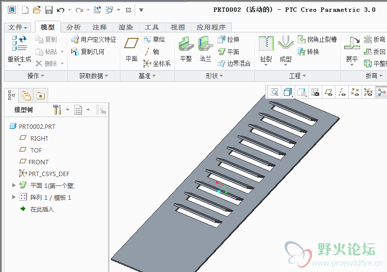

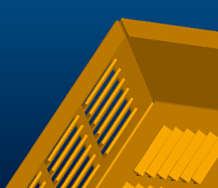

发表于 2015-4-10 15:09 | 显示全部楼层
这个是钣金模吗
