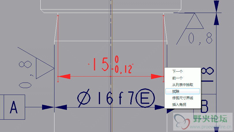

[已解决] 如图所示倾斜尺寸界线的尺寸如何标注
发表于 2015-4-9 20:45 | 显示全部楼层 |阅读模式

发表于 2015-4-9 22:11 | 显示全部楼层
在工程图中,选中尺寸,插入》角拐
47499

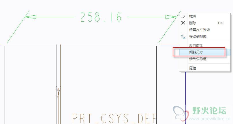

发表于 2015-4-9 22:21 | 显示全部楼层
尺寸界限端点附近点右键,倾斜尺寸,然后用鼠标拖动
 楼主| 发表于 2015-4-10 06:48 | 显示全部楼层
多谢版主
俺试了一下,5.0在尺寸界线附近右键弹出的菜单里没有倾斜尺寸

发表于 2015-4-10 11:41 | 显示全部楼层
翔梦随风 发表于 2015-4-10 06:48
多谢版主
在proe 5.0工程图中,直接用鼠标拖动尺寸界线末端的小正方形即可将尺寸界线倾斜。
 楼主| 发表于 2015-4-10 19:46 | 显示全部楼层
果然如此,多谢大侠指点
47499
发表于 2015-4-10 20:11 | 显示全部楼层
我贴图的是creo3.0
