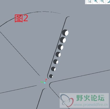

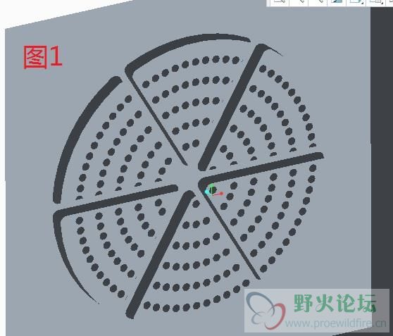

如下图1所示,为一块过滤板,所有滤孔直径相同,且为同心圆式填充阵列。

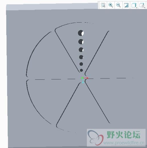

现要对滤孔进行尺寸及拓扑优化,希望滤孔的直径从内圈到外圈逐渐变大,如下图2所示意的一样。
图2为尺寸阵列所得,但后续如何能阵列到整个平面中,实在没找到什么好方法……而且图2中孔与孔之间的孔壁的厚度越来越小,导致滤板的强度不易控制。
特来发帖求助,如何将图2中的这种阵列像图1 一样填充到整个平面内?最终效果类似于图1,但孔径从内到外越来越大,且孔壁的厚度尽量均匀。
效率如果高一些的话就最好不过了……因为要做优化,所以孔的尺寸及分布肯定要多次调整,效率如果太低的话,工作量就太大了。

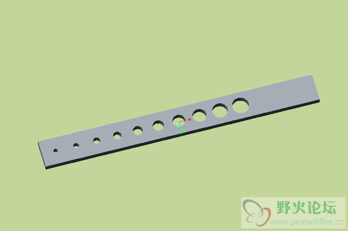

发表于 2015-4-9 16:40 | 显示全部楼层
这个用尺寸阵列轻松搞定,本来想在实体上改的,你用的3.0我2.0打不开,就做了一个简单的模型

 楼主| 发表于 2015-4-9 17:22 | 显示全部楼层
我一楼中的图2 就是这种效果啊,可我想要的效果是把一整个圆面全部填充,类似于一楼中图1的同心圆填充阵列一样,但从内圈到外圈孔的直径越来越大。
请问有什么好方法吗??

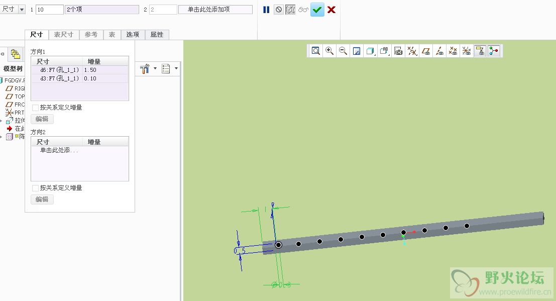

 楼主| 发表于 2015-4-9 17:26 | 显示全部楼层
海獭宝宝 发表于 2015-4-9 16:15
这个得请关系式大神给你解答一下
但不知如何把整个圆面全部阵列满。
请问有什么好想法吗??

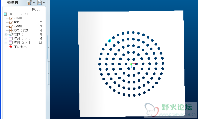

发表于 2015-4-9 18:00 | 显示全部楼层
最笨的方法就是直接一个圆一个圆的阵列,这样也好把握圆的直径和间距。----纯属建议

发表于 2015-4-9 18:52 | 显示全部楼层
没能打开你的模型,看看是不是你想要的效果。
prt0001.prt.zip
145.74 KB, 下载次数: 201
