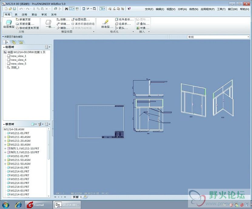

使用PROE5.0 m060,打开DRW文件后,鼠标滚轮拖动几次,再点击左键一下,就出现无响应了
系统windows 7 X64  已经重装过系统了。连硬盘都重新分区了
看论坛里删除config.pro的方法也试过了,问题依旧。

没有图形,就是要出工程图,都是表格和文字,全线条的。

已经找到问题所在,我将系统的字体copy到proe字体目录,【常规仿宋】就会出现这个情况,不copy过去就没事,这应该是字体不兼容造成的,可该怎么解决呢?

那你就换个字体
