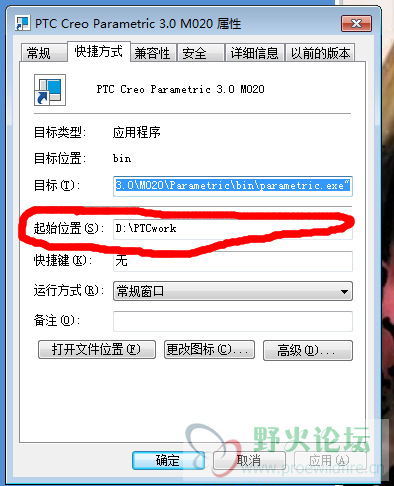

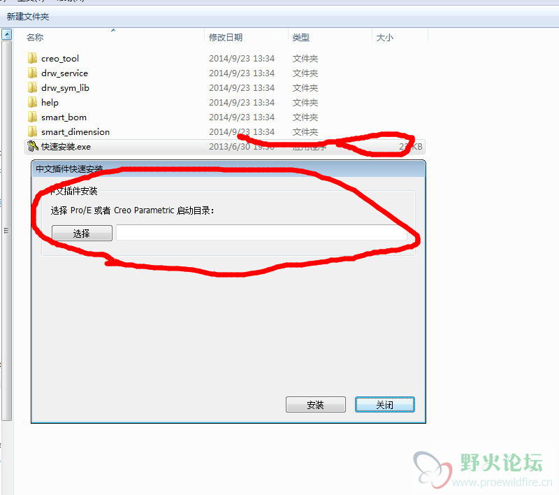

你可以用creo中文插件试试,那里面有个获取清单。这是中文插件下载地址,安装方法很简单,解压文件后点击快速安装,如图。在选择那边输入你creo的安装路径,单击安装就可以了,如果找不到只能装路径的话右键单击你creo的桌面图标,在弹出菜单选择最下面的属性然后选择复制启动路径(也就是起始位置)就可以了。http://yunpan.cn/cV2V5gcuDbQgN  访问密码 dab2
