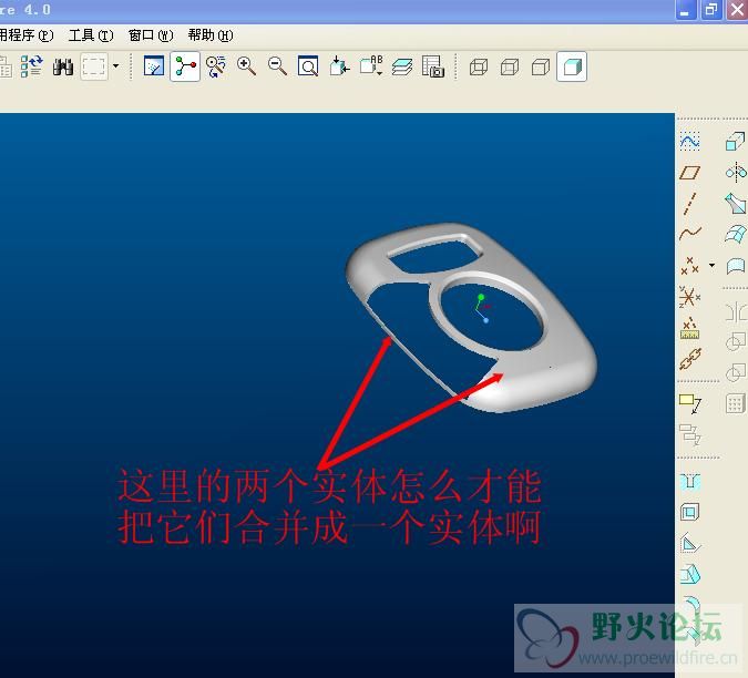

PROE4.0的合并功能怎么用啊,我画的是两个实体,有什么办法把它合并成一个实体,拉伸里面有合并功能吗

组件模式下,编辑-元件操作-合并。

对,按楼上的做法就可以了

对,如果你画得正确,两个实体有相连的部分,PROE会自动进行布尔运算,合并到一起的

原来是这样,谢谢了

如果能像sw软件,在导入一个实体零件后再进行实体拉伸,组合后就是另外一个零件就好了,也就是零件中的合并,可惜proe没有
