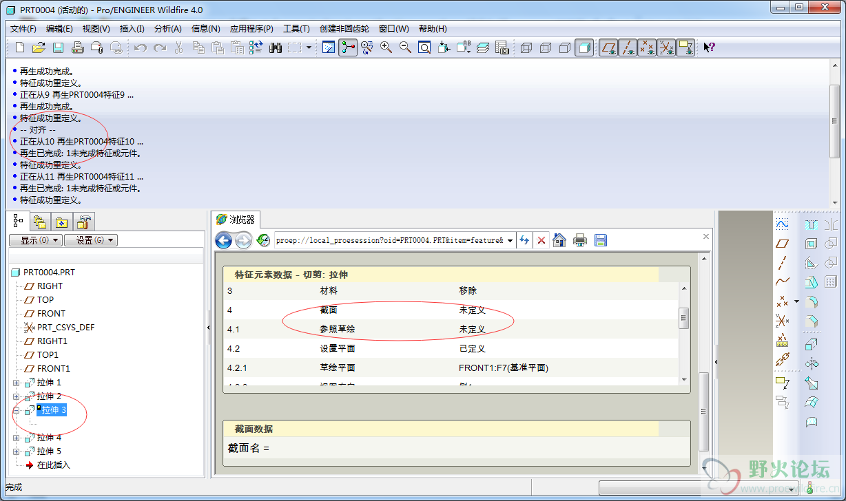

拉伸2345都是循环操作,如果拉伸3在最前面就可以正常运行,在前面加了一个之后就变成“参照草绘未定义”了,并且别的拉伸之前都没有“对齐”这个信息,这个“对齐”是什么意思?

你编辑定义看看里面怎么回事

草绘参照再生失败

编辑哪个?是拉伸3么?里面就是没有草图啊

那这个要怎么解决?

编辑定义拉伸3,里面有红色提示的就是有问题
