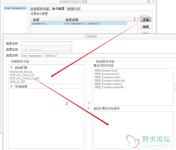

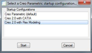

知道启动的时候如下图所示怎么配置吗?
这和中英文配置类似,但是就是启动不了相应模块,请告诉们解答,谢谢。

发表于 2015-4-8 22:58 | 显示全部楼层
简单实现野火中英双语启动
http://www.proewildfire.cn/thread-68341-1-1.html
(出处: 野火论坛)

 楼主| 发表于 2015-4-27 14:25 | 显示全部楼层
hbabc 发表于 2015-4-25 16:14
一起启动不好吗?
为了不占用许可才分开启动。
已经知道怎么配置了,问题解决。
如下图所示。然后把配置名称和配置说明改为自己想要的即可。
