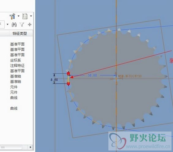

发表于 2015-4-8 11:00 | 显示全部楼层 |阅读模式
图片中的黄线段如何才能沿兰曲线阵列
178
227

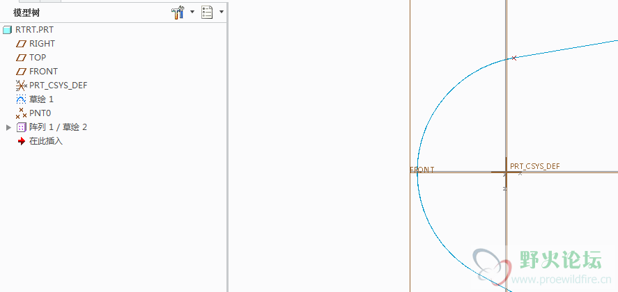

 楼主| 发表于 2015-4-8 13:56 | 显示全部楼层
多谢,
只是看了别人的帖子里的做法,自已怎么也做不成,大侠看一下这个链接的贴子,能否解释一下帖子中是如何处理的阵列
2753
417

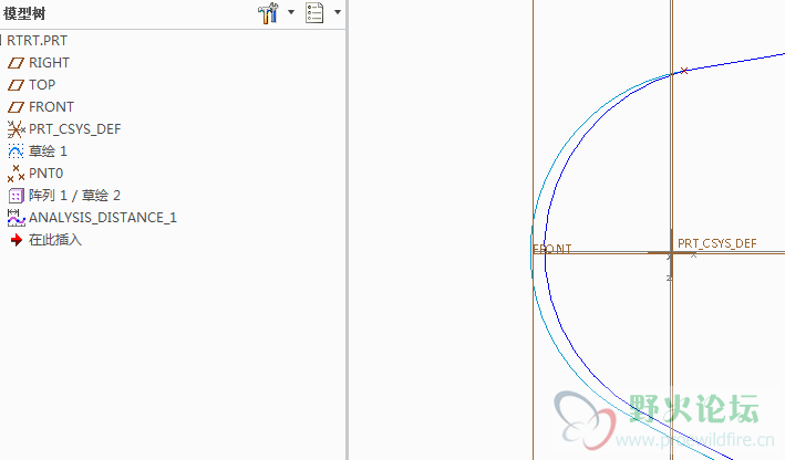

 楼主| 发表于 2015-4-8 23:35 | 显示全部楼层
我按照你的方法试了一下,并打开了你的文档rtrt.prt.
现有两个问题请教一下:1:基准点能设在任意位置吗?2:阵列后与原曲线有偏差,如下图
178
227
 楼主| 发表于 2015-4-8 23:38 | 显示全部楼层
我把需阵列的线段的中点放在基准点上,也就是特征的中心放在基准点上,然后阵列。
阵列后的线段与原曲线偏差明显减小,但两种方法都没有达到需阵列的线段的两个端点均在原曲线上
请指教
178
227
特征中心在基准点上
817
924
发表于 2015-4-9 00:14 | 显示全部楼层

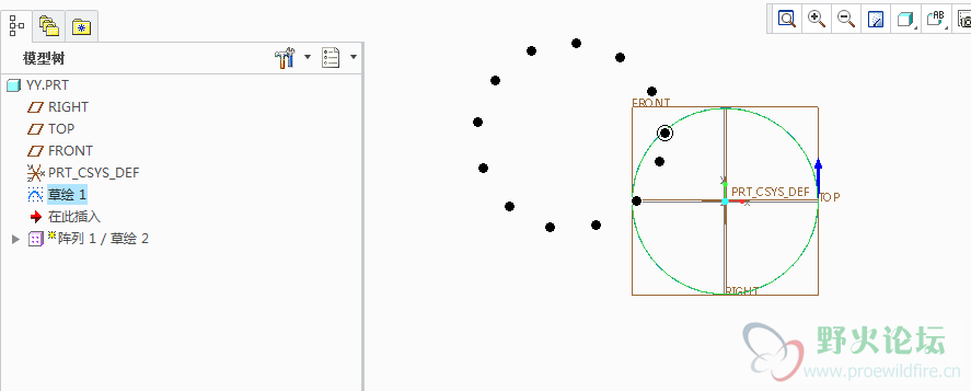

 楼主| 发表于 2015-4-9 10:53 | 显示全部楼层
hzengxin你好,我按你的方法去做了一下:
做曲线,打断,做线,阵列,但 出现了下面的问题,帮看一下什么原因。
