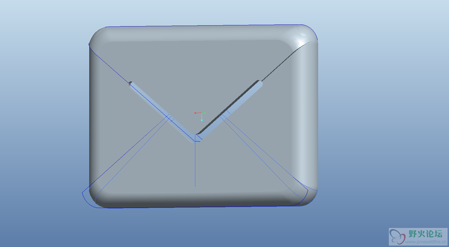

13413153344 发表于 2015-4-7 19:20
那一个加厚就行了啊,干嘛要三个,,,不懂,,,
三个面是分开来做的,我试了一下好像没办法同时加厚的嘛?
你是叫我面先合并再加厚?那样面太复杂,反而要细部慢慢调。

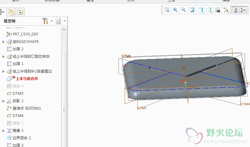

发表于 2015-4-7 20:08 | 显示全部楼层
问题出现在边界混合及加厚环节。

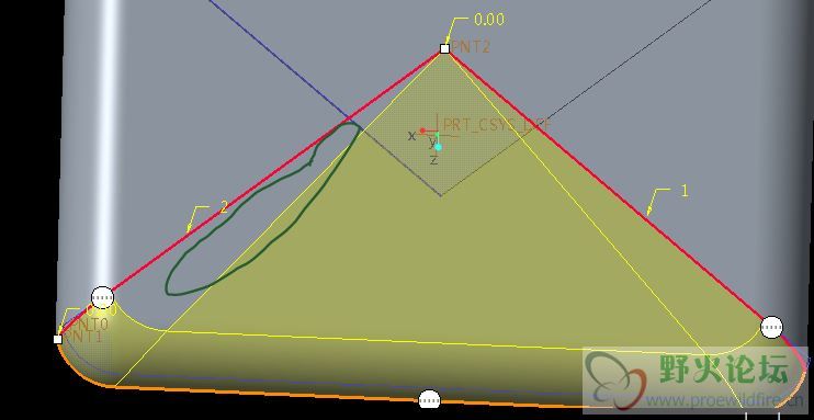

 楼主| 发表于 2015-4-7 20:16 | 显示全部楼层
qwerabcd 发表于 2015-4-7 20:08
问题出现在边界混合及加厚环节。
对,我反复调整了几次边界混合,还是解决不了。
一方面解决不了这个,我做不下去,虽说可以渲染完了,ps修算了,但总不是正途。
另外一方面,我就实在想不太通,加厚了就是实体了,我用去除材料,实体对实体,怎么会有一片东西残留着。

发表于 2015-4-7 21:19 | 显示全部楼层
切除只能材料,而不能切除面
prt0002.prt.zip

 楼主| 发表于 2015-4-8 03:25 | 显示全部楼层
终于解决了,对待额,就是边界混合的时候的问题,我在弧度较大的地方多增加进去2条链后,这个问题解决了。十分感谢帮助我分析。
虽然其实我还是有些愤愤然的样子,因为我始终觉得这个还是PROE的问题。可能是我对PROE太过理想化,因为我觉得,PROE要么就不允许我加厚倒也罢了,既然加厚成功了,那么加厚以后无疑就应该是一个实体,那么我对一个实体去除材料应该是不存在留一个类似片面的东西在上面。就是在这个问题上钻了很久的牛角尖。
