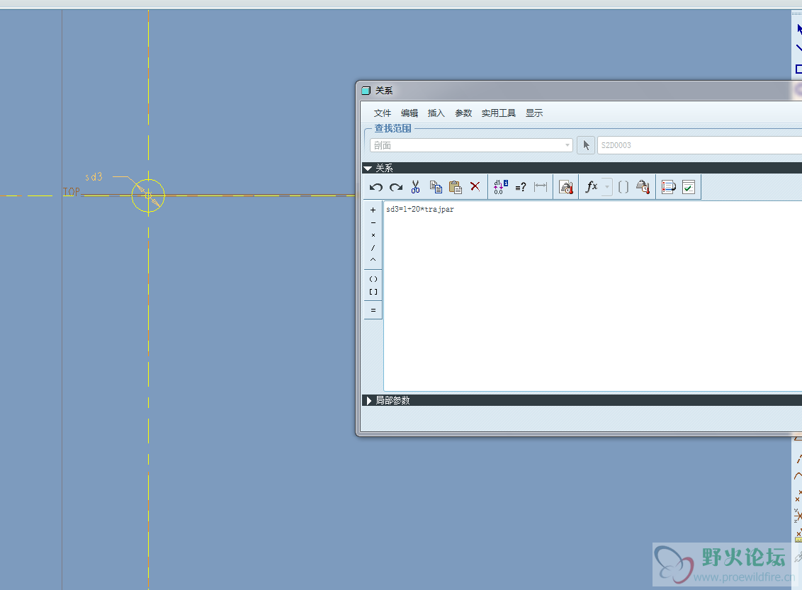

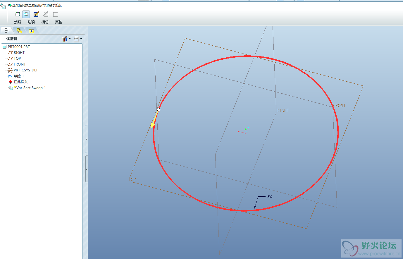

用圆作为轨迹可变截面扫描时,截面用函数扫描不出来,报错为:选取任何数量的链用作扫描的轨迹,是什么原因呢?

发表于 2015-4-7 16:24 | 显示全部楼层
问题出在首尾相连

 楼主| 发表于 2015-4-7 16:33 | 显示全部楼层
能赐教下为什么不能首尾相连呢? 如果是恒定截面却可以首尾相连

发表于 2015-4-7 17:23 | 显示全部楼层
是的
这东西就是这么奇怪

发表于 2015-4-7 18:24 | 显示全部楼层
2楼正解,首尾截面不能连贯,扫描不允许截面有突变

发表于 2015-4-7 18:52 | 显示全部楼层
5楼正解。特别是原点轨迹是封闭的,造成计算机无法识别,即函数x值与y值必须一 一对应,当发生截面突变时,x值与y值成了一对多。
