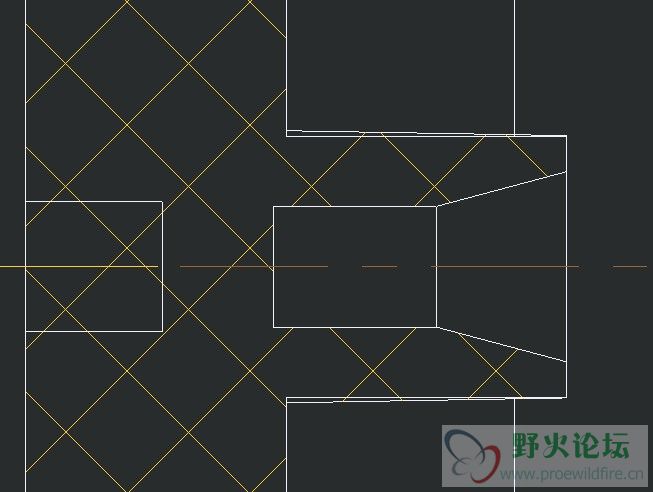

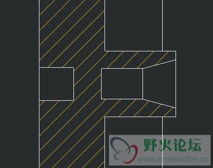

实体修改后工程图不能更新,用过很多方法后还是不能更新,
只有新建投影视图才会更新。

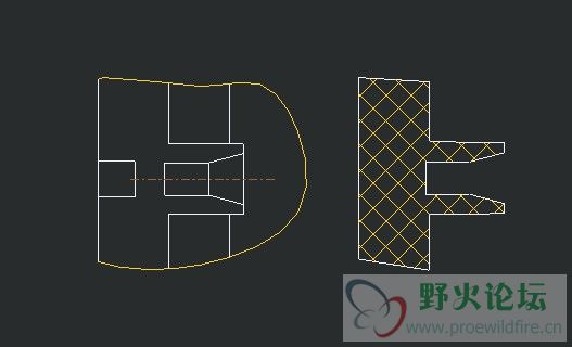

这个是不是Creo 出bug了,
视图和填充的剖面线分离成两个独立的东西了。

点击视图显示,选从动环境,然后再选择消隐,工程图就可以更新了
