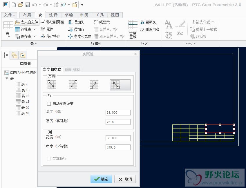

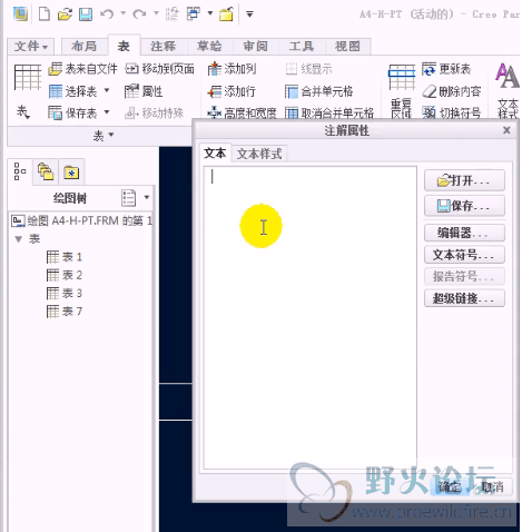

请问怎么工程图模版中的输入字体,为什么图1中双击模版框,就弹出输入文本框。为什么图二张点击,就弹出这样的?
文件1
文件1
文件2
文件2

图1是creo2.0或者以下版本吧,图2是creo3.0.可能就是这个原因。3.0和2.0很有一些变动

你可能点了不同的对象,点了注释就是注释的属性,点了表就是表的属性,另外使用不用的功能,注意切换到不同的菜单选项卡上
