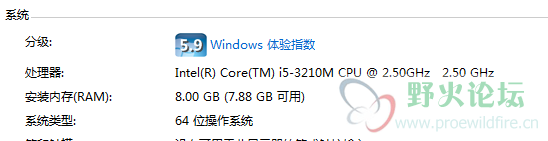

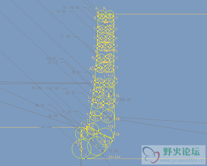

大四毕业设计要用PRoE,没学过,自己慢慢摸索画了一些,可是越是画到后边越卡,有时画条直线都要等一会,甚至根本画不了,也无法用点打断,总之特别卡,有时画不出来,求教怎么设置。

最上边是配置 核显4400+gt630m
中间是画的图,里边的圆都相切
下边是config里自己加的,还是卡

约束太多吧,建议分解做成几个草绘。其他我也没有什么好方法

我也感觉是,但是能设置配置让他不那么卡吗?

更新或更换显卡驱动试试

  换独显
